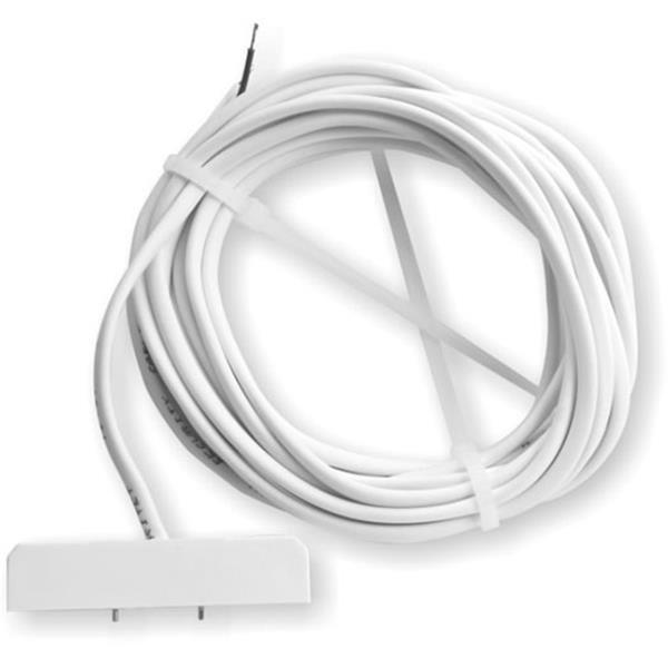

Извещатель утечки воды аварийного типа, 3 - 30 В, 0,003 мА - деж. режим при напряжении 15 В; 0,01 мА - деж. режим при напряжении 30 В

Подключение датчика протечки Астра-361 почти ничем не отличается от подключения кнопки. Необходимо только соблюсти полярность (коричневый провод на левую клемму, белый на правую). Стоит сказать, что в качестве датчика протечки можно использовать даже просто два оголенных провода. Чувствительность стандартного входа исполнительного модуля MegaD-14-IN достаточно высока. Положение джампера верхнее.
