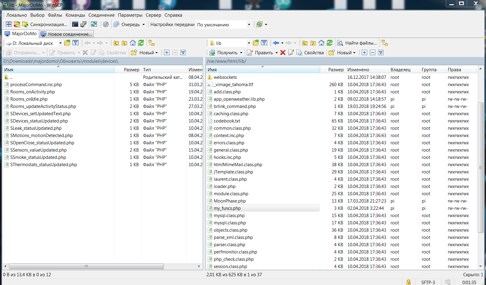

В системе имеется папка lib в которой хранятся системные функции, так же можно создать и свои "пользовательские".
В данной папке создаем файл с таким названием my_funcs.php
И содержанием:
