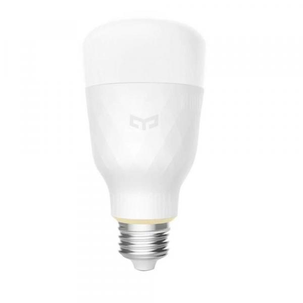

Yeelight bulb 2 White E27
Недавно появились 2 лампы. Пока реализовал включение вручную каждой лампы, а также регулировка яркости. Также можно включать свет попросив Алису. В будильник добавил возможность включать лампы когда будет Алиса. Есть несколько режимов. Например когда срабатывает будильник, Аслиса включает режим рассвет который плавно в течении 5-ти минут наращивает яркость от 1% до 100% и меняет цветовую температуру от максимально темлой(желтой) до максимально холодной (белой). Теперь стало немного легче просыпаться. Также есть режим просто свет. Он просто включает свет когда срабатывает будильник(я им не пользуюсь, добавил на всякий случай) Эти функции можно отключить нажав на нужный режим настройках будильника
Также сделал автоматическое изминение цветовой температуры в течении дня. Она меняется плавно и незаметно. Днем она холодная (6000k) а начиная с 17:00 она плавно меняется и уменьшается на каждые 100k в час. После 20:00 она меняется быстрее. И в 22:00 она уже состовляет 3000k. В 23:00 - 2700k. И после 00:00 яркость понинижается до 30%. Изменения происходят один раз в час чтобы не издиватся над лампами и самой системой.
