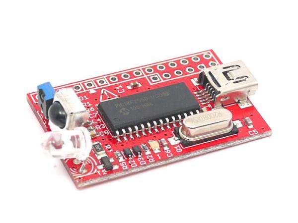

IRToy
$19.50 + $2.90 брал на http://www.seeedstudio.com/depot/usb-in ... p-831.html
Мне приехала за две недели. Проходит тестирование второй день. Результаты очень радуют.
Детально описано у производителя: http://dangerousprototypes.com/docs/USB_IR_Toy_v2
Подключение по микро usb кабелю. Драйвера там же;
Что может данная железка:
Преимущества
  • записывать для дальнейшего воспроизведения ик команды всех пультов находящихся в наличии дома. (в устройстве два типа приемника ик сигналов)
  • воспроизводить ик команды из базы lirс (http://lirc.sourceforge.net/remotes/) (прим. Например у меня нет пульта от проектора что бы "обучить" данную железку, а код в базе lirc есть:), - теперь управляю входами проектора при помощи запросов, а не швабры)
  • управление железкой возможно из под WinLirc (http://sourceforge.net/projects/winlirc ... p/download) с дальнейшим задействованием
    Quote:
    1) бесплатной php библиотеки
  • (http://www.bellinux.com/httpirc) она есть но у меня не заработала.
    Смысл php библиотеки в том что она отправляет на серевер WinLirc (TCP сокет по localhost:8765) пакет вида
    <password> <НазваниеПультаИзФайлаКонфигурацииWinLirc> <НазваниеКнопкиПультаИзФайлаКонфигурацииWinLirc> <КолличествоПовторов>
    Пароль устанавливается в реестре HKLM->SOFTWARE->LIRC и там Строковой параметр password="password"
    Quote:
    2) консольной комманды
После установки WinLirc в его папке есть файл Transmit.exe? которому нужно передать следующие параметры:
Например в случае моего пульта для проектора:
http://lirc.sourceforge.net/remotes/toshiba/CT-902...
Transmit.exe CT-90205 on/standby 1
при выполнении этой команды на WinLirc передаётся команда включения проектора
Quote:
3) любой работающий клиент который может посылать комманды на соккет WinLirc (localhost:8765)
Напр:
https://play.google.com/store/apps/deta ... 2hhcmYiXQ..
  • максимально опробованное растояние до устройств, которыми хотите управлять ~ 5м(возможно и больше).
Недостатки
  • хоть и работает на немаленьком расстоянии до устройства но только прямо направленно.
P.S.
Важный момент - после доставки устройства в нём находится самая первая прошивка, которая вылетает с ошибками при любом действии.
Нужно обновить до последней очень простыми действиями:
Скачать пакет прошивки обновления: http://code.google.com/p/dangerous-prot ... ge.v22.zip
Не включая устройство закоротить(я скрепкой это сделал :)) пины маркированые как PGC и PGD
Подключить устройство к ПК
Запустить из скачаного выше пакета обновления прошивки файл - \firmware\update-USBIRToy.v22.bat
После окончания обновления прошивки отсоединить устройство, - снять "скрепку" и включить заново устройство в юсб
В результате получаем работающий девайс.
