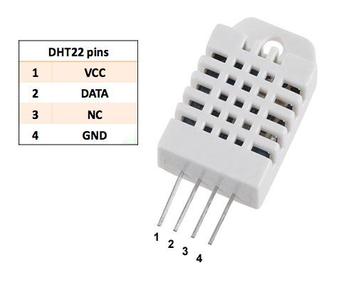

Подключение DHT22 к Arduino
Вывод 1 на DHT22 к +5V на Arduino
Вывод 2 на DHT22 к 2 пину на Arduino
Вывод 3 на DHT22 к GND на Arduino
Между 1 и 2 выводами на DHT22 необходимо подключить резистор на 10 кОм
Если у вас датчик без переходной платы, то выводы маркируются так:
Вывод 1 - +5V
Вывод 2 - данные
Вывод 3 - не используется
Вывод 4 - GND
