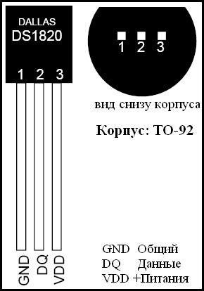

Микросхема DS1820 снята с производства, для её замены рекомендуется микросхема DS18S20. Однако, следует обратить внимание на то, что микросхемы DS18S20 в корпусе TO-92 маркируются надписью "DS1820" (без буквы S). Новая микросхема DS18S20 программно совместима со старой DS1820 и, по заверению производителя, в большинстве случаев может быть непосредственной заменой старой DS1820. Возможно, маркировкой без буквы S производитель хотел указать на эту совместимость. Программная совместимость новой DS18S20 со старой DS1820 гарантированно обеспечивается если в программе применен алгоритм из data sheet.
Как видно из таблицы новая микросхема DS18S20 выполнена в стандартном корпусе TO-92, а старая DS1820 имела удлиненный корпус. По этому признаку Вы также можете убедиться, что продавцы Вам не "втюхивают" устаревшую микросхему.
Микросхема же DS18B20 всегда имеет соответствующую маркировку "DS18B20" и не может быть заменена на DS1820/DS18S20 и обратно без изменения программного кода.
