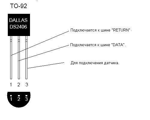

Я использую как датчик типа "сухой контакт" в датчиках движения и датчиках на герконах. Удобен тем, что корпус с 3-мя ногами, так как пайкой деталей для поверхностного монтажа я не владею.
Подключение:
http://www.benuks.ru/walpers/sh_io_1.jpg
