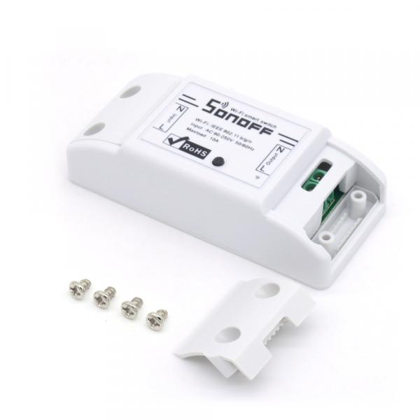

Прошивка Tasmota, реле управляет блоком питания светодиодной ленты в подсветке лестницы по сигналам датчиков движения
Из трёх basic: одна - зависает непонятно из-за чего, вторая работает стабильно, третья после прошивки не могла подцепиться к точке доступа - игнорировала настройки. Решилось переводом ее в режим точки - 4 нажатия на кнопку, после чего нашлась точка доступа ESP и реле стало доступно по адресу 192.168.4.1
UPD. Из 3 бейсиков непредсказуемо ''зависали'' две. По результатам ''исследования'' :) оказалось, что зависшие релюшки остаются в вайфай сети. На данный момент проблема решается в роутере - микротик пингует релюшки, при их зависании удаляет их и таблицы registration, после чего релюшки снова цепляются к сети и продолжают работу без перезагрузки по питанию.
если что - код
/interface wireless registration-table
foreach i in=[ /interface wireless registration-table find ap=no] do={
if ([get $i mac-address] = &quot;ТУТ-МАК-АДРЕС-РЕЛЕ&quot;) do={
log warning ([get $i mac-address] . &quot; was disconnected due to ping)
/interface wireless registration-table remove $i
Вызывается из Tools - Netwatch - Down
