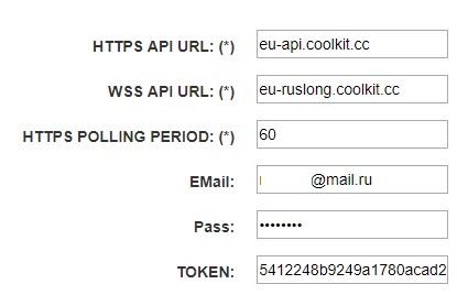

Подключение простое. В настройках необходимо указать:
https://connect.smartliving.ru/index.php?pd=bWVtYm...;#
  • HTTPS сервер: eu-api.coolkit.cc (возможен какой-то другой, у меня зааботало с этим);
  • WSS сервер: eu-ruslong.coolkit.cc (возможен какой-то другой, у меня зааботало с этим);
  • логин;
  • пароль.
    После нажатия кнопки обновить в МД происходит автоматический выход из приложения ewLink на телефоне.
