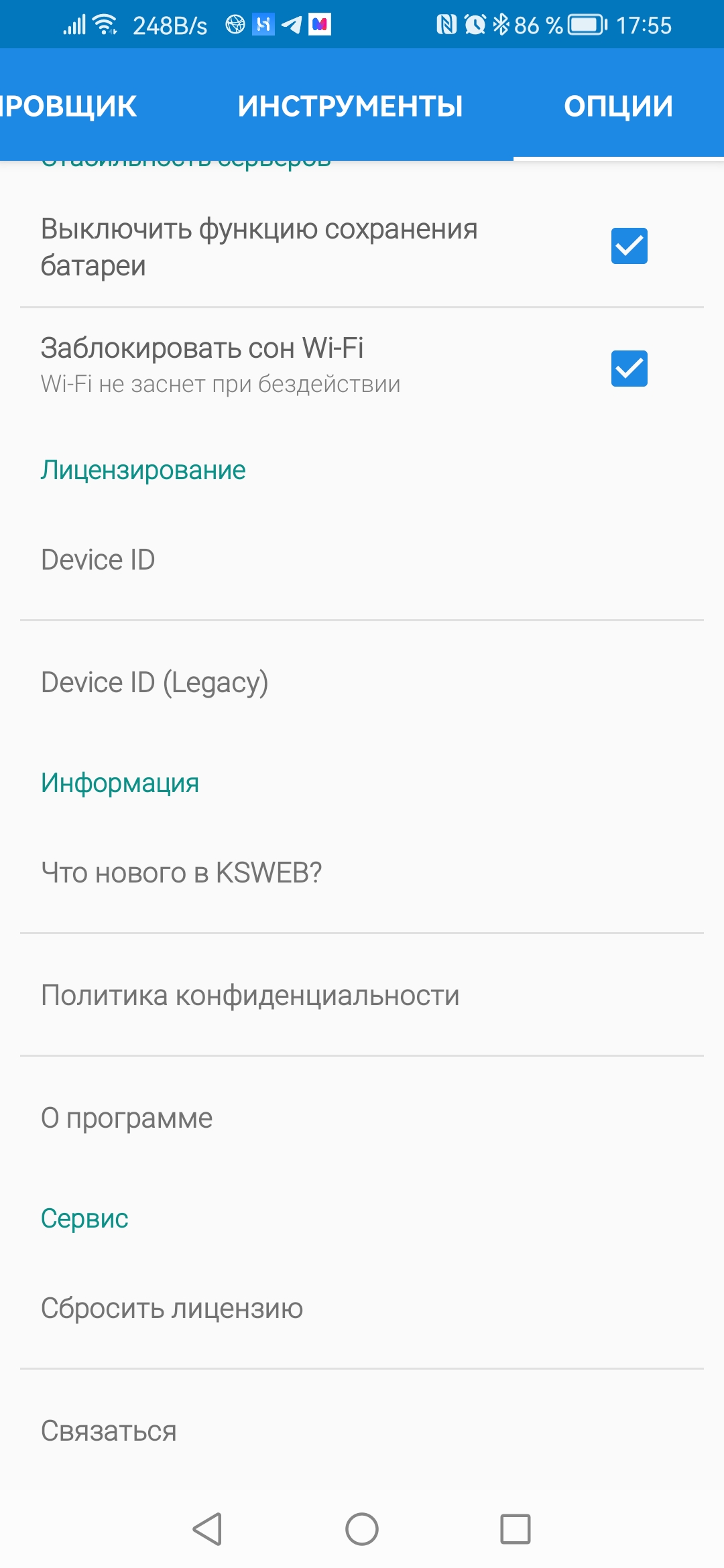

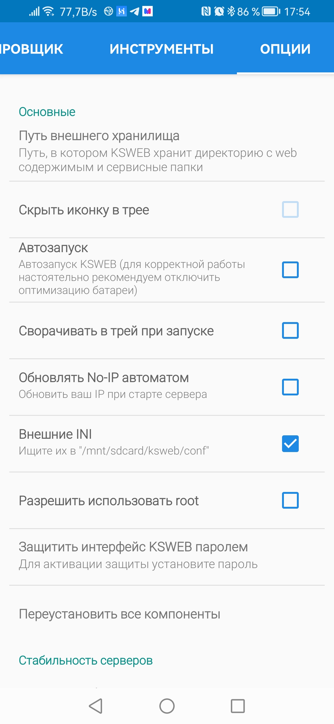

2.1 заходим в вкладку "опции" и отмечаем пункты "Внешние ini", "Выключить функцию сохранения батареи", "Заблокировать сон Wi-Fi";

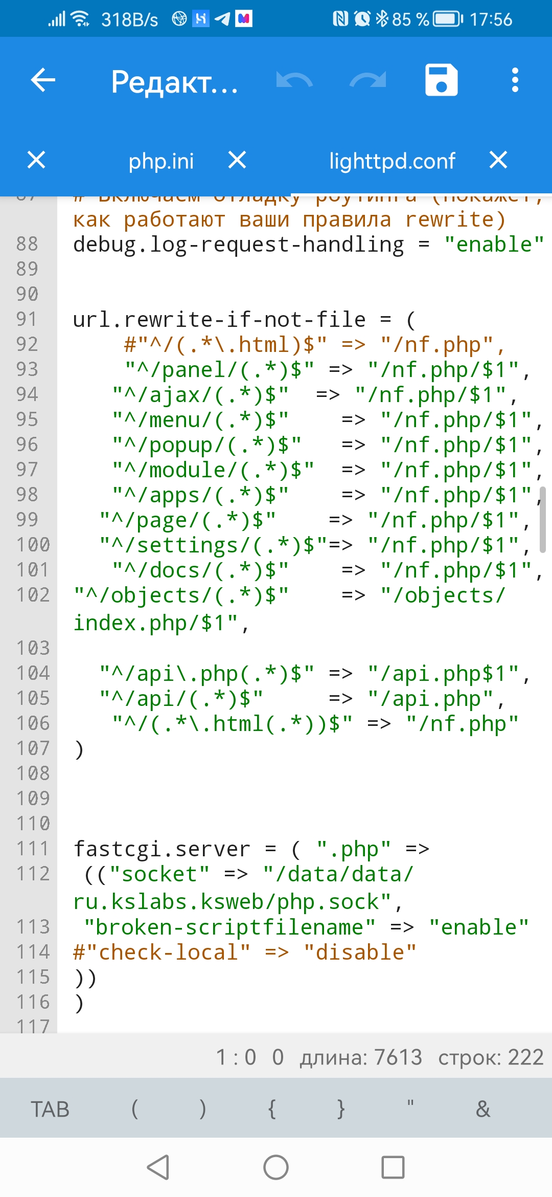

2.2 переходим во вкладку "LIGHTTPD", далее тапаем кнопку конфигурация "править", и прописываем в самом низу конфига "lighttpd.conf" правила маршрутизации (редиректы):
url.rewrite-if-not-file = (
смотрите у меня в файле : lighttpd_best3.conf, не могу сюда прекрепить код, редактор исправляет его неправильными редиректами :(

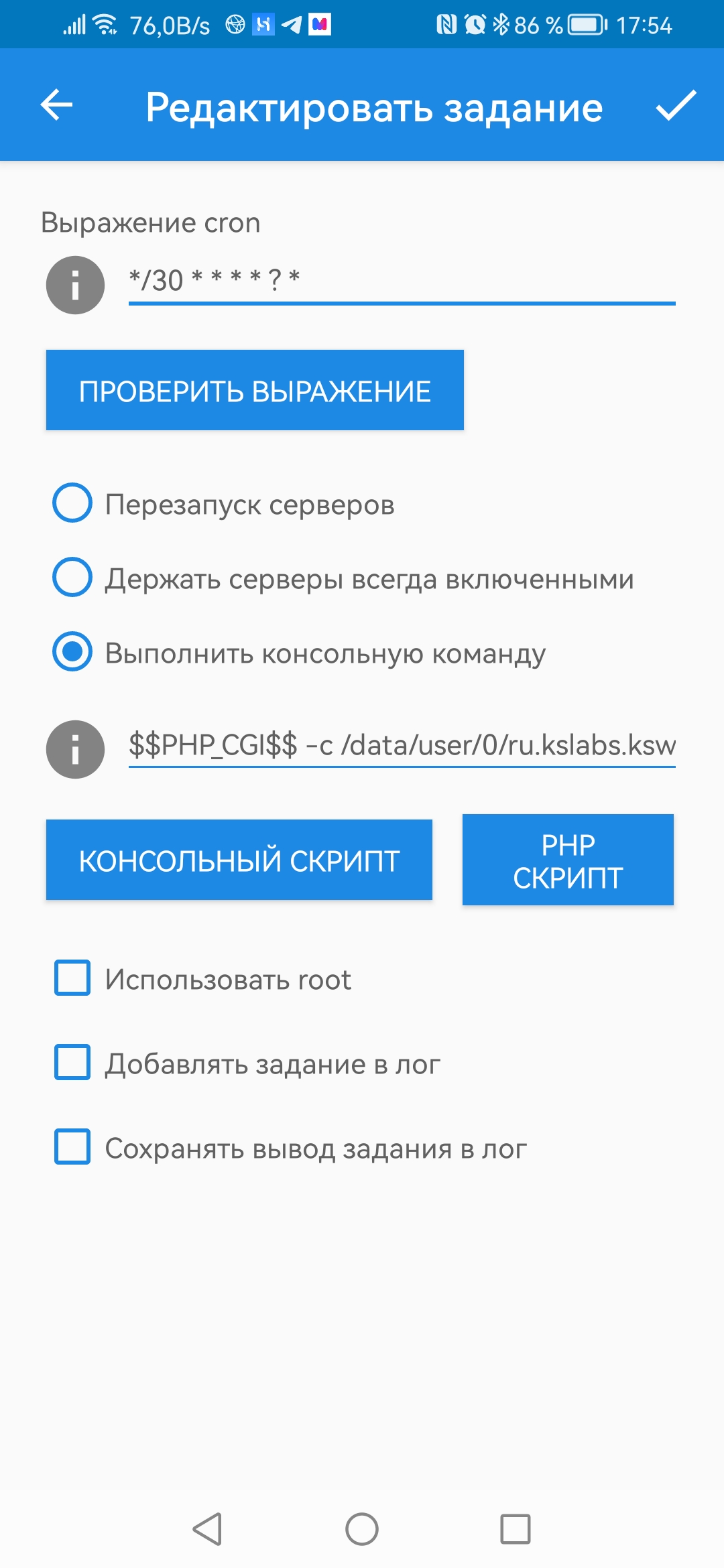

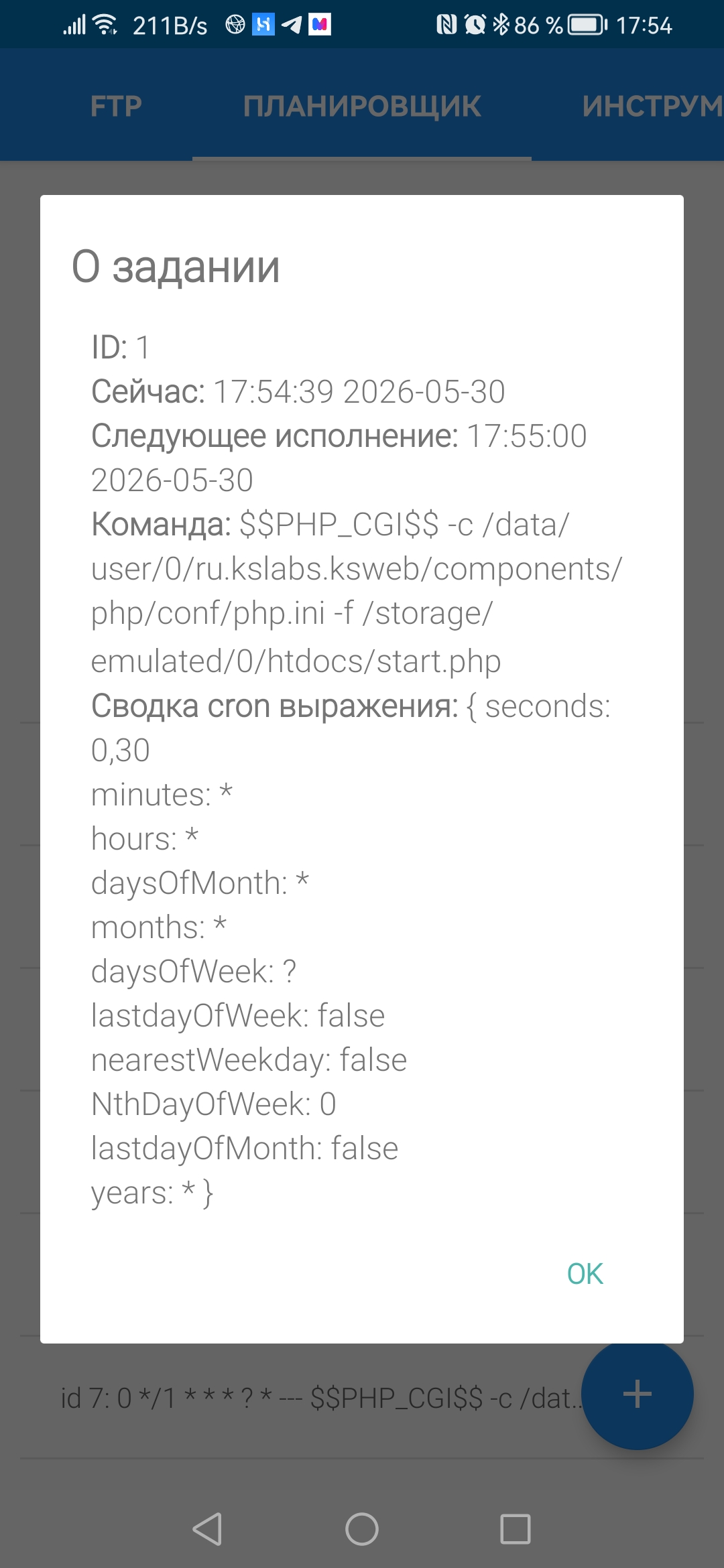

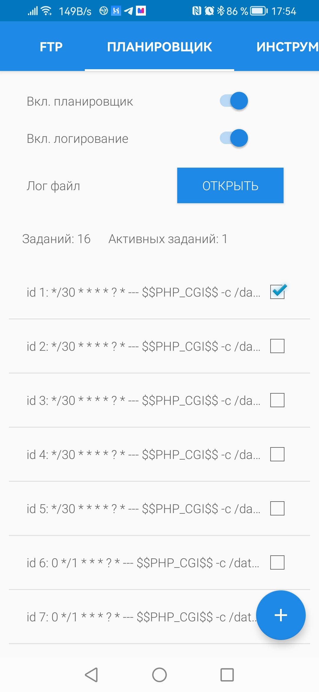

2.4 переходим во вкладку "ПЛАНИРОВЩИК" (CRON ), тампаем по "плюсу" и добовляем 1-о единственное правило:

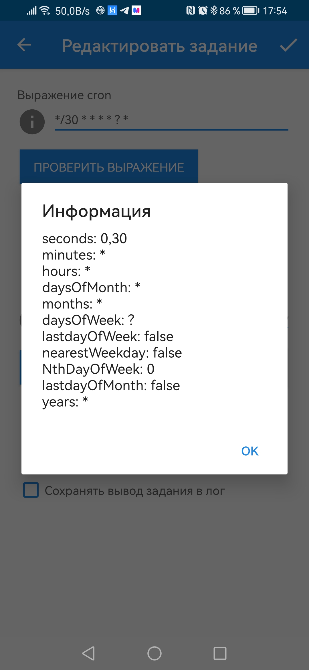

  • выражение cron: "*/30 * * * * ? *" - это запускать каждых 30 секунд;
    • тапаем по кнопке "PHP СКРИПТ", выбираем из папки htdocs скрипт .../htdocs/start.php, в открывшемся файл-мэнаджере;
    • отмечаем "по вкусу" "добавлять задание в лог", "сохранять вывод задания в лог" - это не обязательно, а только для отладки, если все заработало, можно и нужно отключить;
    • тапаем по галке (сохранить и выйти из редактра планировщика) в правом верхнем углу;
    • отмечаем в общем списке заданий, наше созданное задание;

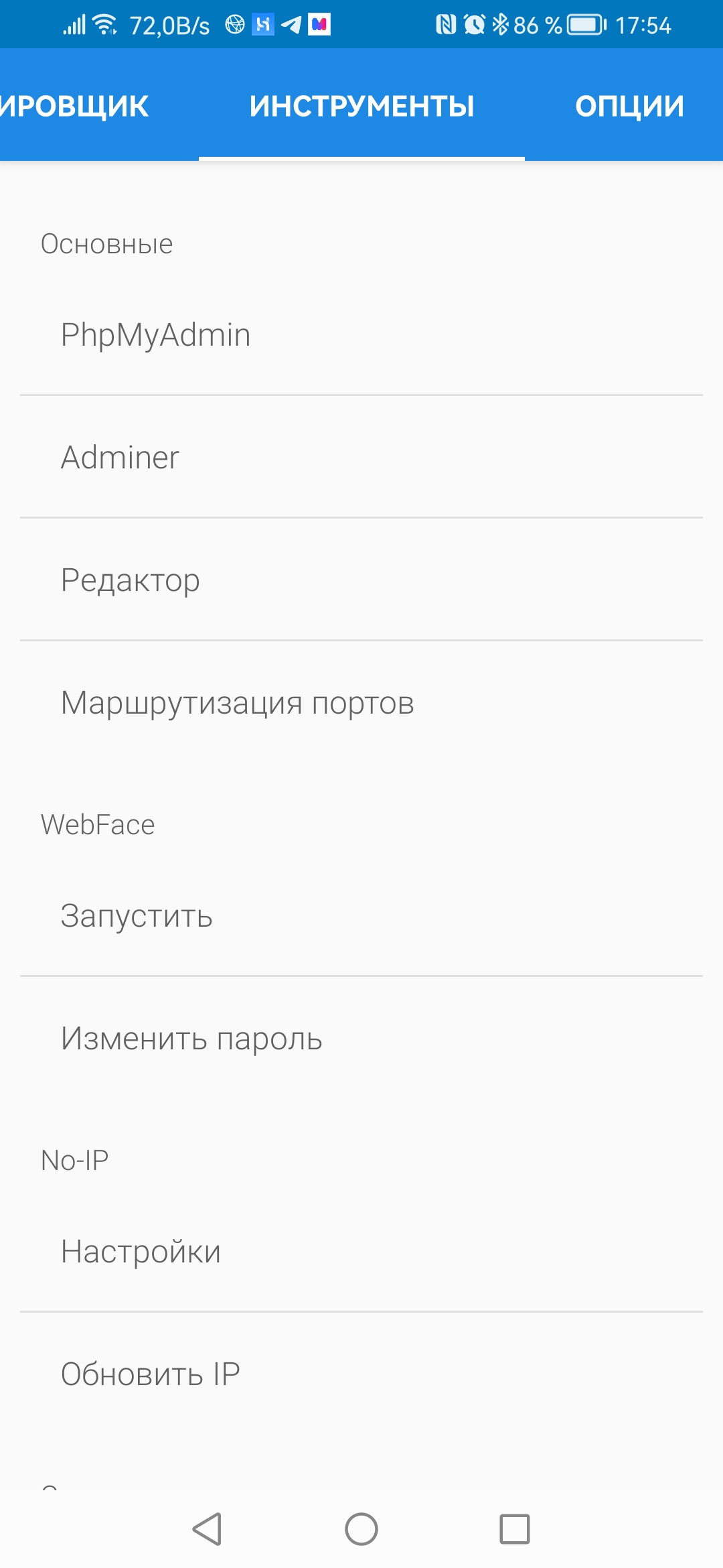

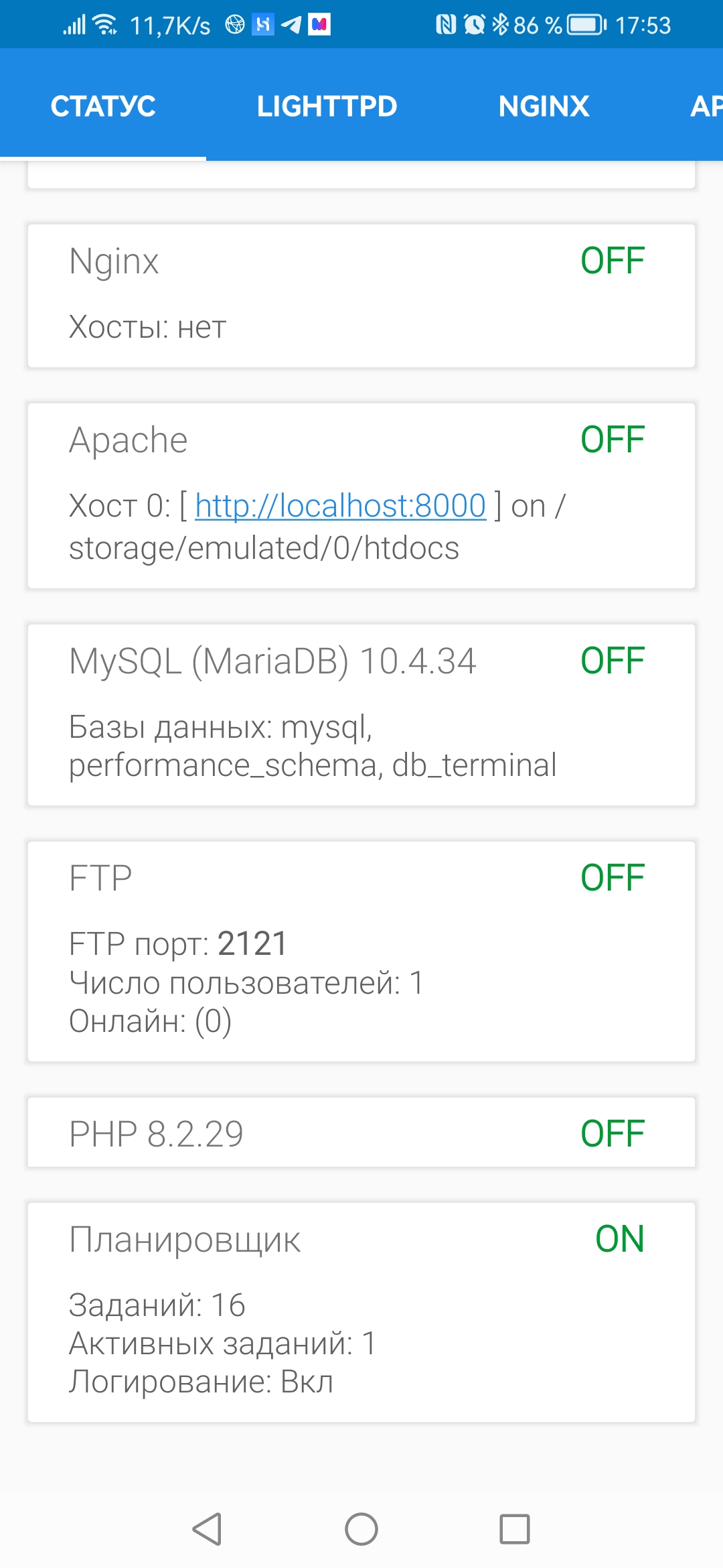

      2.5 переходим во вкладку "инструменты" и устанавливаем "phpMyAdmin" -> lighttpd -> ok.

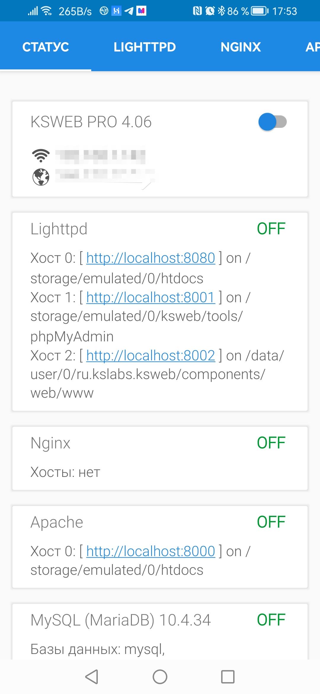

      2.6 переходи удаленным или локальным (на Андроид) браузером в phpMyAdmin, путь, IP, порт можно узнать на вкладке "СТАТУС" (user: root, password: пусто) Создаем базу данных с именем "db_terminal", открываем ее (тапнув по ней слева в списке, она будет пуста), далее справа во вкладке "импорт" импортируем дамп вашей или Сергея (находится в папке htdocs) базы данных "db_terminal.sql".

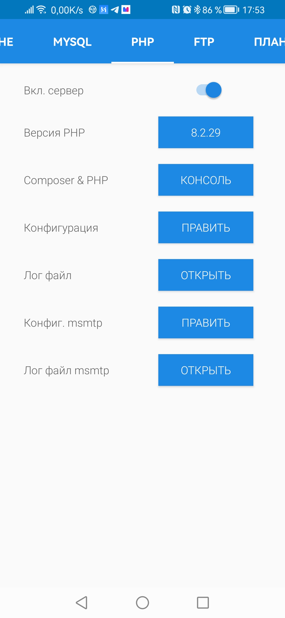

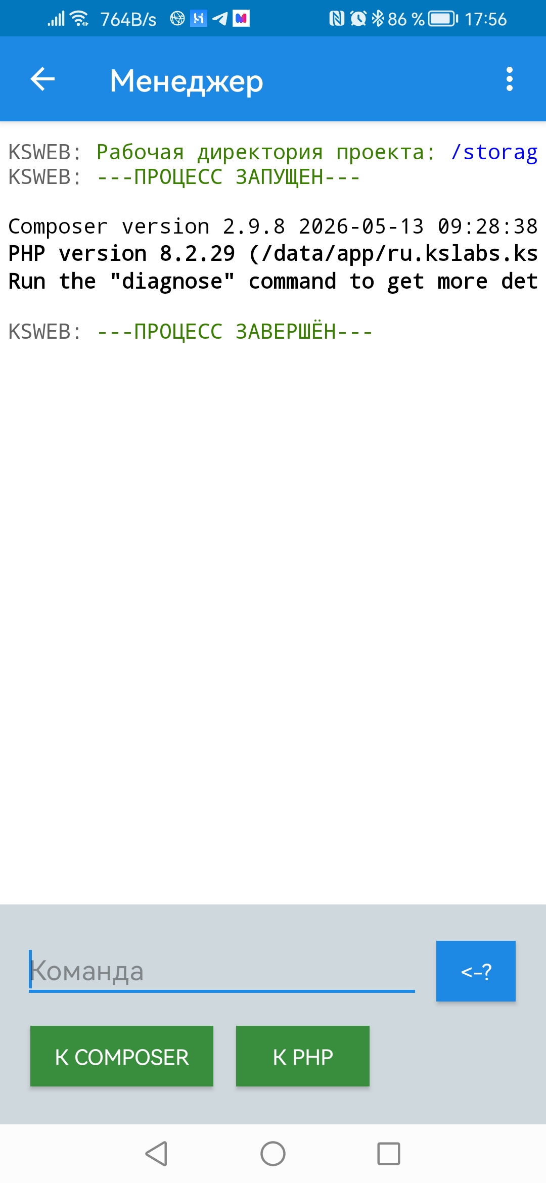

        • нужно раздобыть 2 ссылки на файлы php.ini и путь к выбранной версии libphcgi-X-X-X-X.so. путь к php.ini можно подсмотреть в команде планировщика CRON, он начинается с "-c /data/....../php.ini", а путь к libphcgi-X-X-X-X.so переходим во вкладку "PHP" - > "КОНСОЛЬ", далее в открывшемся менеджере видим вывод: PHP version 8.2.29 (путь к libphcgi-X-X-X-X.so);
        • путь php.ini прописываем в Define('PATH_PHP_INI', 'ВАШ ПУТЬ К PHP.INI');
        • путь к libphcgi-X-X-X-X.so прописываем в Define('PATH_TO_PHP', 'ВАШ ПУТЬ К libphcgi-X-X-X-X.so');

3.1 отмечаем галкой "Вкл. сервер" на следующих вкладках:
  • LIGHTTPD;
  • MYSQL;
  • PHP;
    Установка завершена, наслаждаемся
